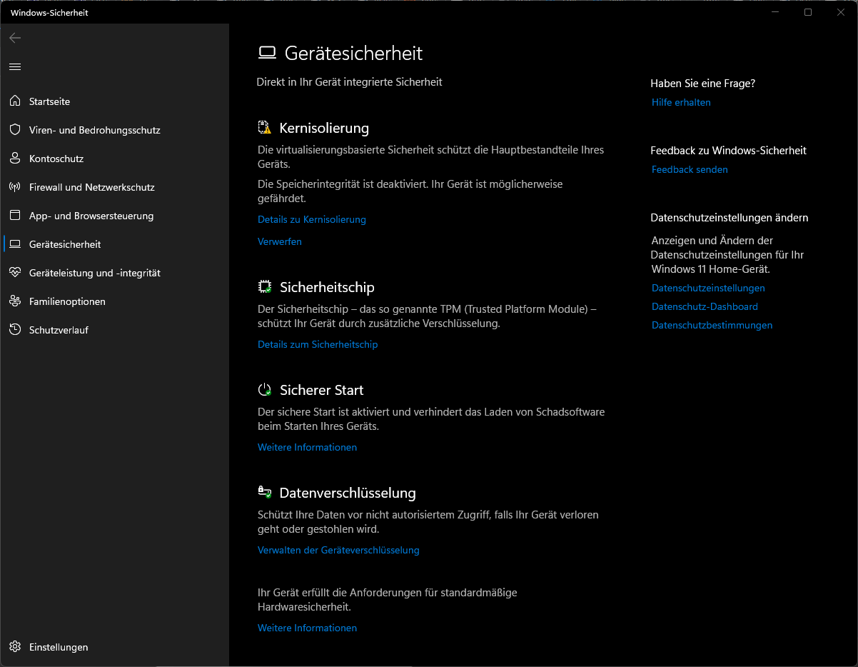

1. Windows Einstellungen öffnen
2. Datenschutz und Sicherheit öffnen
3. Windows-Sicherheit auswählen
4. In der neuen Ansicht Gerätesicherheit auswählen. Dabei öffnet sich ein neues Fenster, wo der oberste Punkt die Kernisolierung ist
5. Jetzt Details zur Kerisolierung auswählen, dabei öffnent sich eine neue Ansicht.
6. Hier die Schaltfläche auf Aus ändern.
7. Nun den Rechner neu starten.
