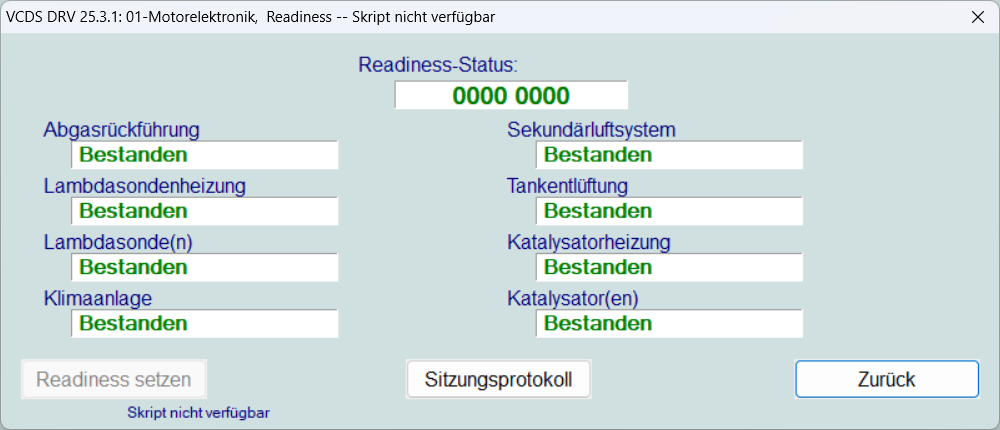

Nach durchführung der Test, wird jedes System mit 0 oder 1 "bewertet". Dabei bedeutet eine 0 das der Test bestanden wurde, und eine 1 das der Test nicht bestanden wurde.
Bei dieser Variante wird ein Wert mit folgender Synthax ausgeben
Beispiel: 0110 0101
Es sind also 2 Blöcke mit jeweils 4 Bit, die folgende Bedeutung haben:
| Stelle | Wert |
| 1 | Abgasrückführung |
| 2 | Lambdasondenheizung |
| 3 | Lambdasonde(n) |
| 4 | Klimaanlage |
| 5 | Sekundärluftsystem |
| 6 | Tankentlüftung |
| 7 | Katalysatorheizung |
| 8 | Katalysator(en) |
In diesem Fall handelt es sich um einen 2.0TSI mit dem UDS Protokoll, der alle Readiness Test bestanden hat.
