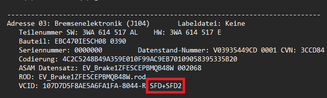

Von SFD betroffene Steuergeräte erkennt man im Autoscan an einem entsprechenden Hinweis:

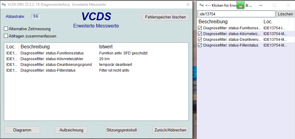

Um bei einem Fahrzeug mit SFD2 Servicearbeiten durchführen zu können, muss zu erst der Diagnosefilter in [STG19 - Diagnoseinterface] freigeschaltet werden. Der Diagnosefilter hat nicht mit der Diagnosefirewall zu tun, die für den Vorgang ebenfalls deaktiviert werden muss. Dazu müssen folgende Schritte durchgeführt werden:
Dabei sollten die Werte identisch mit dem Beispiel hier sein, dann ist die temporäre Freischaltung erfolgreich gewesen:
